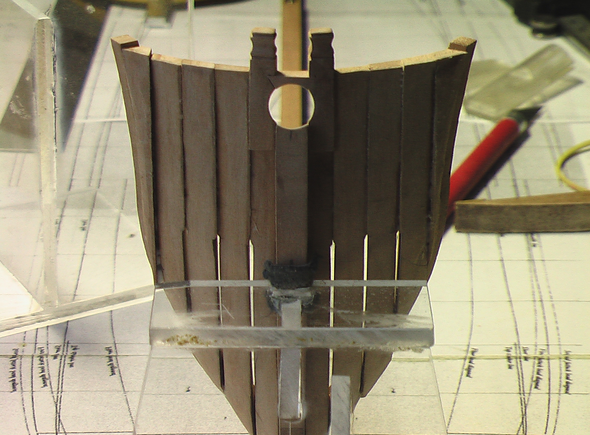

Бушприт недгесы перережет... еще штука должна быть между ними и штевнем, имхо

Олег ...viewtopic.php?f=45&t=70174&start=30
Пандору седня глянуть не смогу ... но Пегас почти однотип .
Ну и модель ...как ни как - Чемпион :D У жюри вопросов не было :roll:

А... все понял
Но все равно смущает, что на 3D у Алексея недгес узкий, а на Пегасе - такой же ширины, как и остальные штуки в носу (раза в полтора пошире будет).
Все ж прикинь, плиз, диаметр бушприта и ширину по недгесам, где он проходит. Судя по подложке на заднем плане, маловато от недгесов останется...
вот Пандора, в принципе разглядеть можно что там ширшее, чем остальные штуки

#277 Сообщение romanserf » Вт янв 09, 2018 1:06
Не согласен ... По Пандоре ...пока не могу сказать :(

Ром, я написал что меня смутило.
Прикинь все же размеры, что от недгесов остается. Если все норм, то не вопрос. Просто дерево переделывать будет сложнее чем в 3D :)

#281 Сообщение romanserf » Вт янв 09, 2018 1:13
Хорошо , Олег ! Прикинем с Алексеем что и как :D Спасибо !
Меня пока больше княвдигед волнует :wink: По нему есть вопросы ?

#283 Сообщение Павел Крук » Вт янв 09, 2018 10:06
Другой бы вид посмотреть. Так сказать сложно возможны искажения.
В первом томе глава 2.7 внимательнее посмотреть нужно. По моему Олег прав есть неточности. Мелкие но неприятные

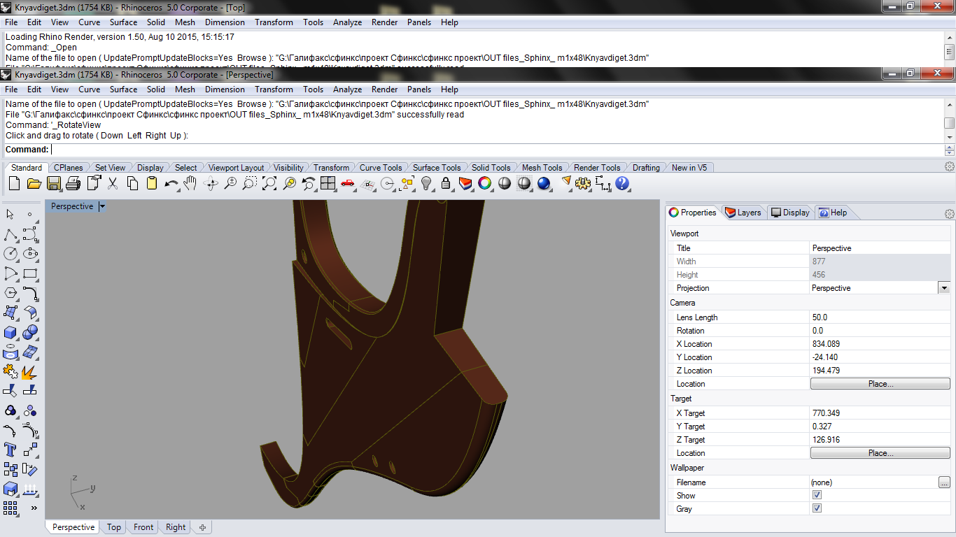

#284 Сообщение romanserf » Вт янв 09, 2018 22:23
Другие виды .

#285 Сообщение Павел Крук » Вт янв 09, 2018 22:36
И вместе с недгес ами. Вид прямо с носа.
Пс смотрю с мобильного, подробнее смогу посмотреть завтра
