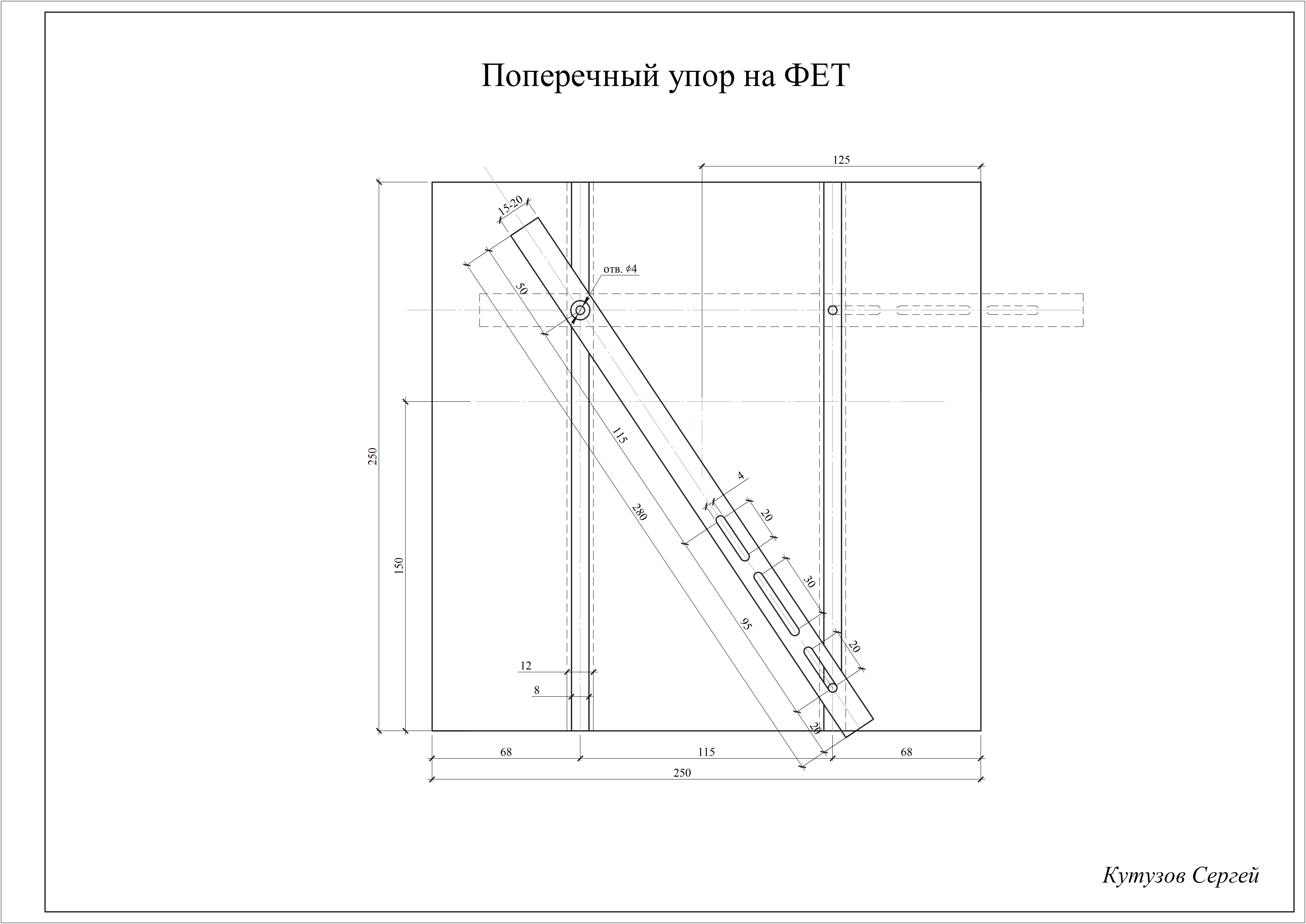

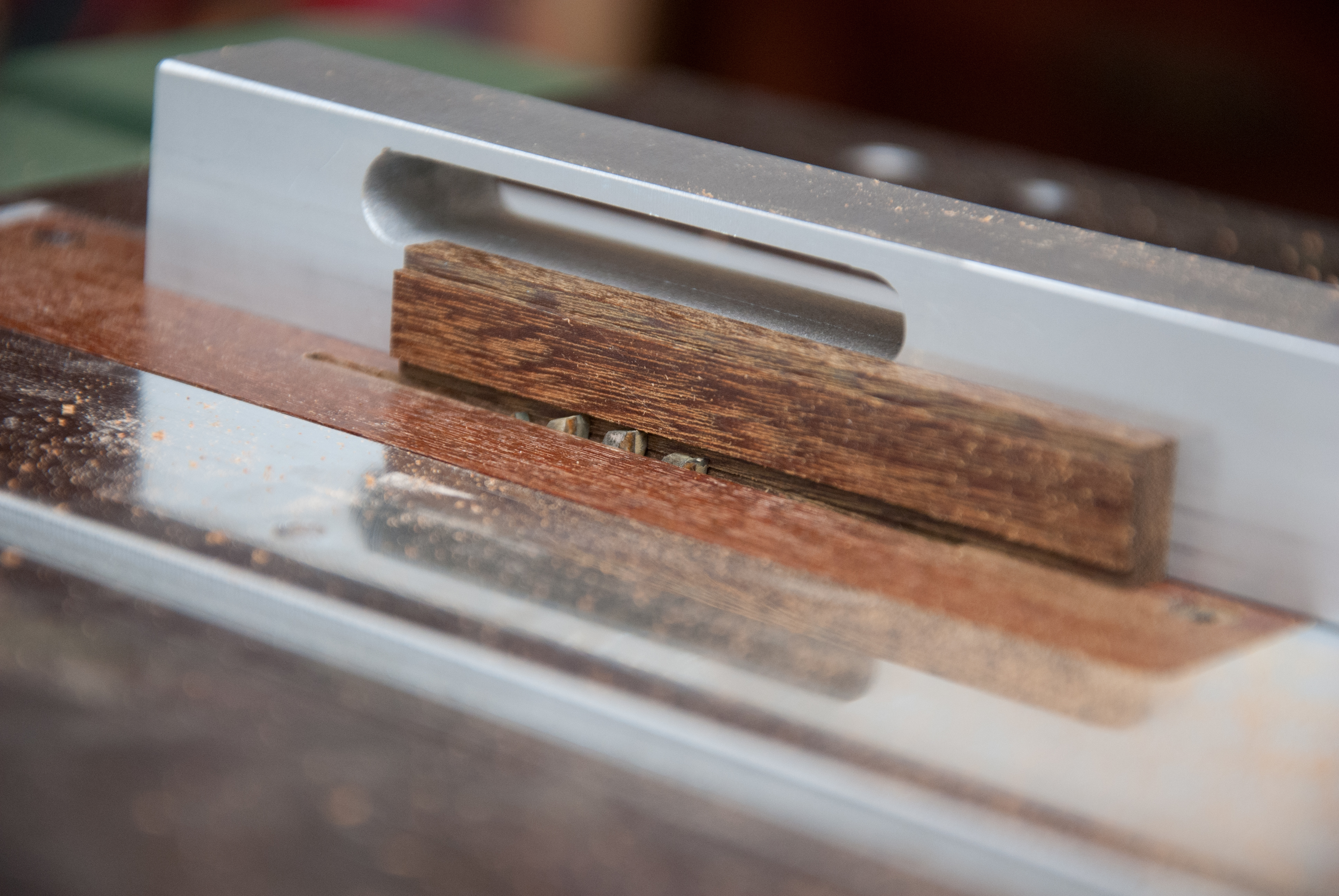

Сейчас работаю над лафетами. В связи с этим возникла необходимость в изготовлении некоторых приспособ. Расскажу об одной из них. :)
Способ выборки полуэллипса с помощью циркулярной пилы широко известен. ФЕТ в этом плане ни чем не отличается от иных пил. Хотя нет, он отличается, у него форма ящика, без выступов столешницы, за которые можно было бы зацепиться струбцинами, чтобы прижать упорную рейку. Именно этот факт сподвиг меня сделать простую приспособу, которая пригодится и в будущем. Много места она не займет и при необходимости быстро устанавливается и настраивается.
Итак, достав ФЕТ, я было подумал, что сейчас - раз-два и готово дело. Дело то нехитрое, настроил угол необходимый и погнал. Тем более что тут такая мелочь и требуется один проход всего. В столярном деле такой метод обычно применяют для формирования закруглений на больших деталях и это подразумевает множество проходов, как следствие очень много пыли и опилок, с которыми не справляется нижняя вытяжка станка. Так, что-то меня в сторону понесло.

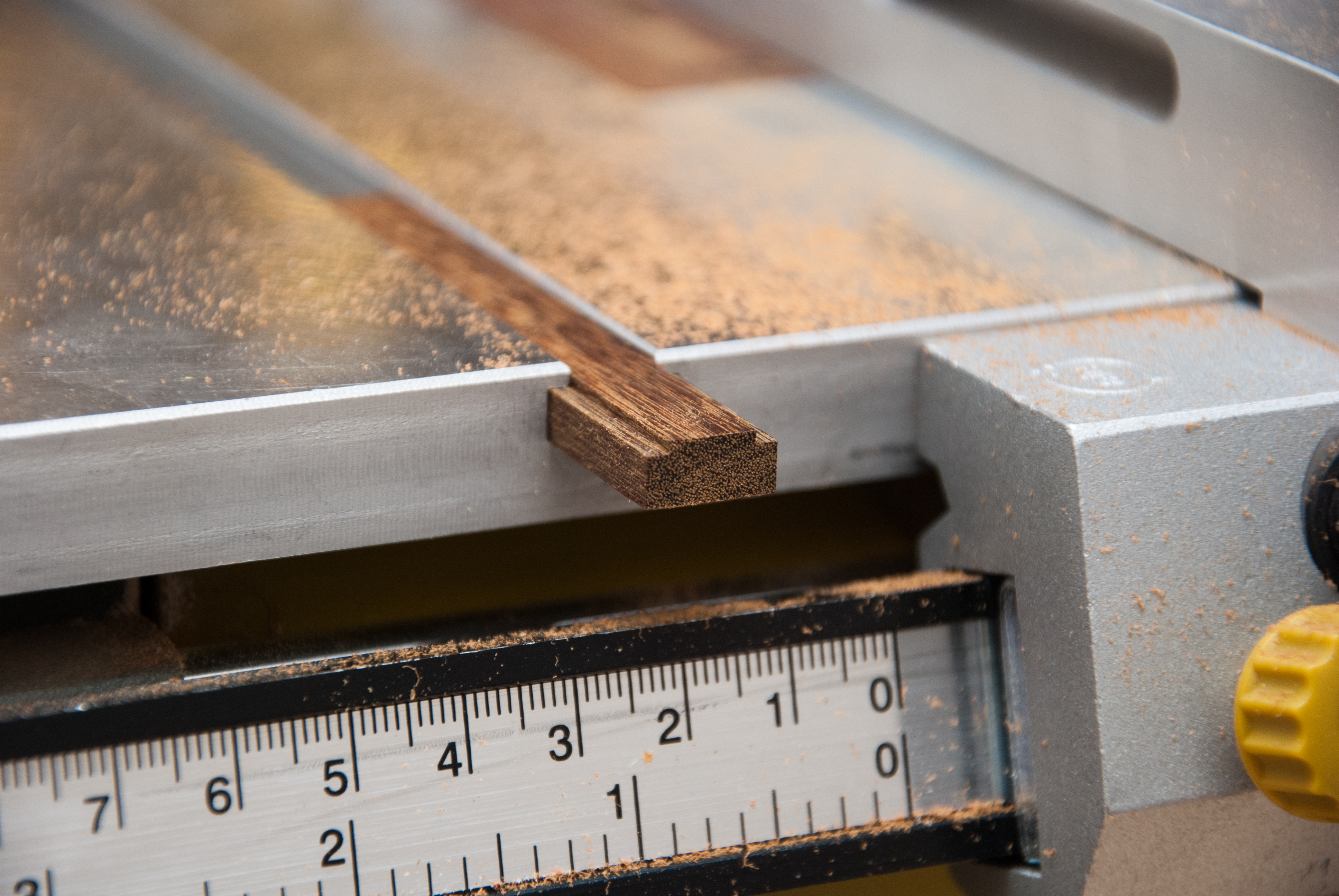

В общем сунувшись, и поняв, что так просто ничего не получится, я снял размеры со стола станка и решил использовать т-образные пазы для крепления реки упора.
На компьютерном листе бумаги изобразил то, что думалось. С металлом возиться не хотелось, да и не зачем, вполне достаточно дерева для такой приспособы. Однако заложив винты с резьбой м4 я решил использовать самое крепкое дерево, что было под рукой - ипе.
Из одной реечки 7х20 я сделал вставки в т-образные пазы и саму рейку.
Вставки получились плотнее и без люфта, чем направляющая транспортира для торцевания. :D По высоте вставки сделал на 0,5 мм ниже плоскости стола. Вставки длиной 35 мм с отверстием 3,3 мм для резьбы М4.
В рейке с одной стороны просто отверстие - ось, с другой паз. Паз я намеренно разделил двумя перемычками, побоялся что длинный паз будет изгибать упорную рейку.
Вот такой упор получился.
Я немедленно его опробовал. :D
Пробовал диском 50 мм от кс-ки. Настраивается быстро, держится очень крепко.
Схемка с размерами прилагается:
ПС: перемычки между пазами можно было сократить до одной и поменьше размерами. Но это уже если будет необходимость легко исправить.

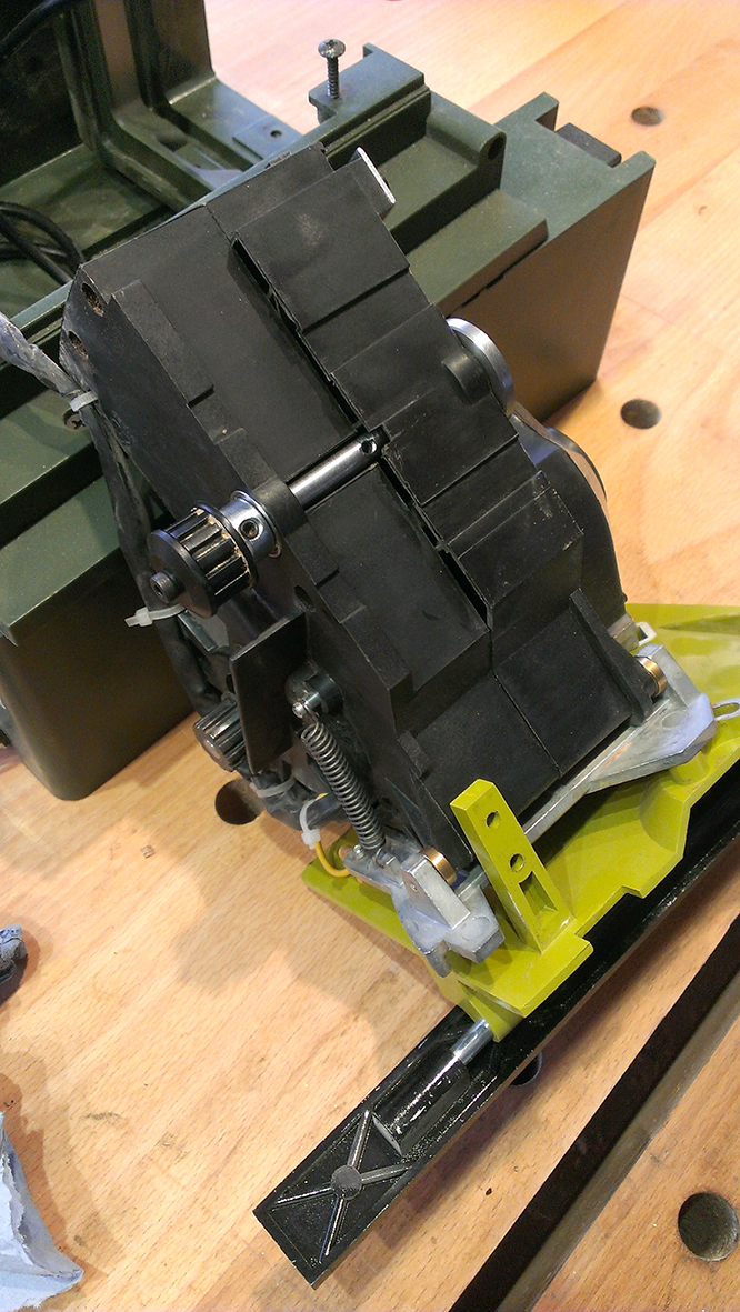

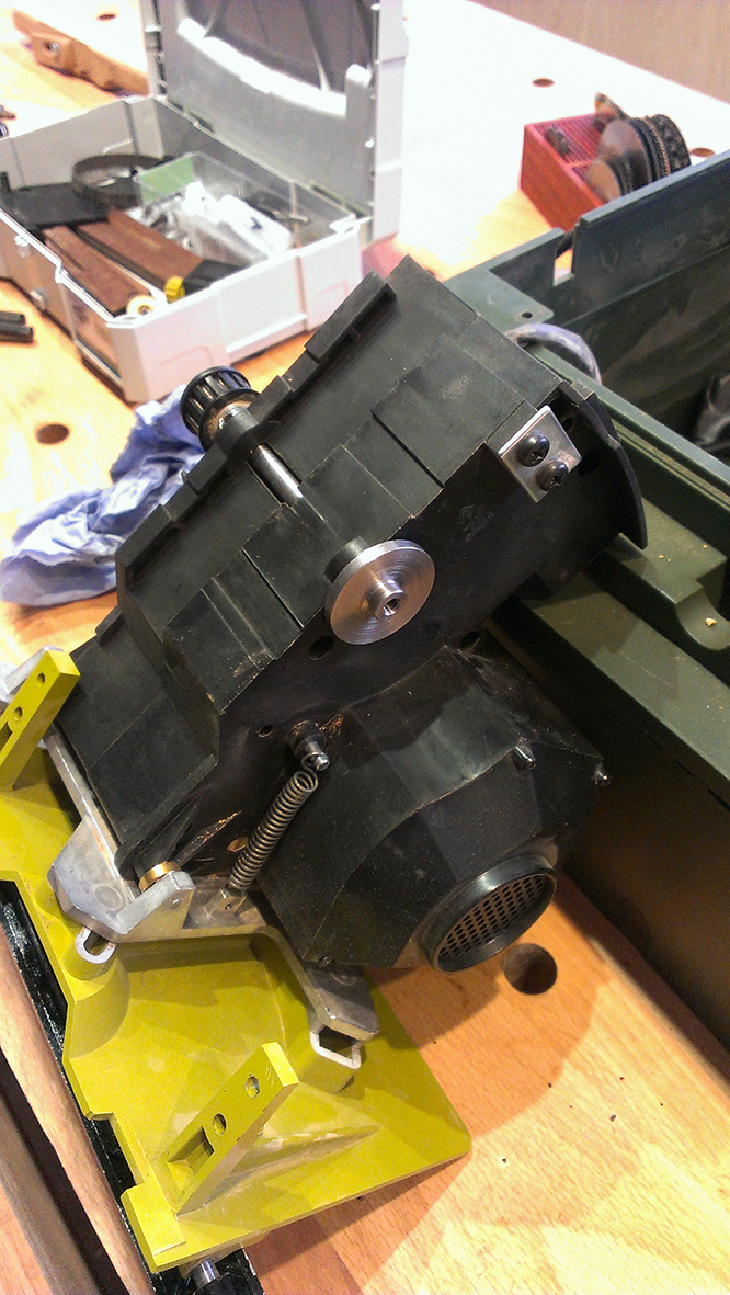

Как-то раньше, при работе с корпусом мне не доставляла неудобств коллекция дисков - с напайками и простой мелкозубый с параллельными плоскостями. Со своими задачами справлялись неплохо. Но пришло время для работы мелкой и разной. Последней каплей в принятии кардинального решения о переделке стали колеса для лафетов. Отпилить их от заготовки существующими дисками оказалось невозможно. С напайками диск откалывал колесики мелкие в виду крупного зуба, мелкозубый подгорал.

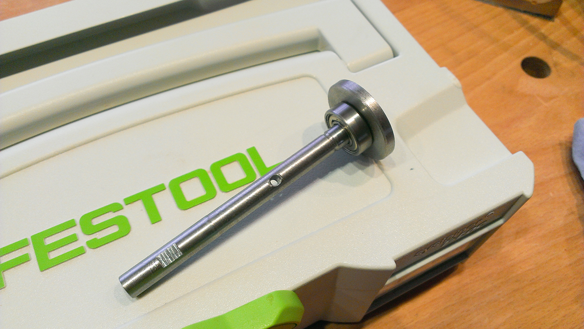

Заказал отрезные фрезы с поднутрением двух диаметров 80 х 1,0 и 63 х 0,8. Диски пришли, надо переделывать посадку. За основу наметившихся перемен я взял опыт Михаила Смирнова по модернизации данного узла. Только решил не менять фланец, а полностью выточить новый вал, шайбу прижимную и увеличить диаметр прижимного винта с М4 до М5.
Диаметр фланца и прижимной шайбы 31 мм. Диаметр вала 8 мм. Серийно я их производить не собираюсь, поэтому можно немного порасточительствовать. :D

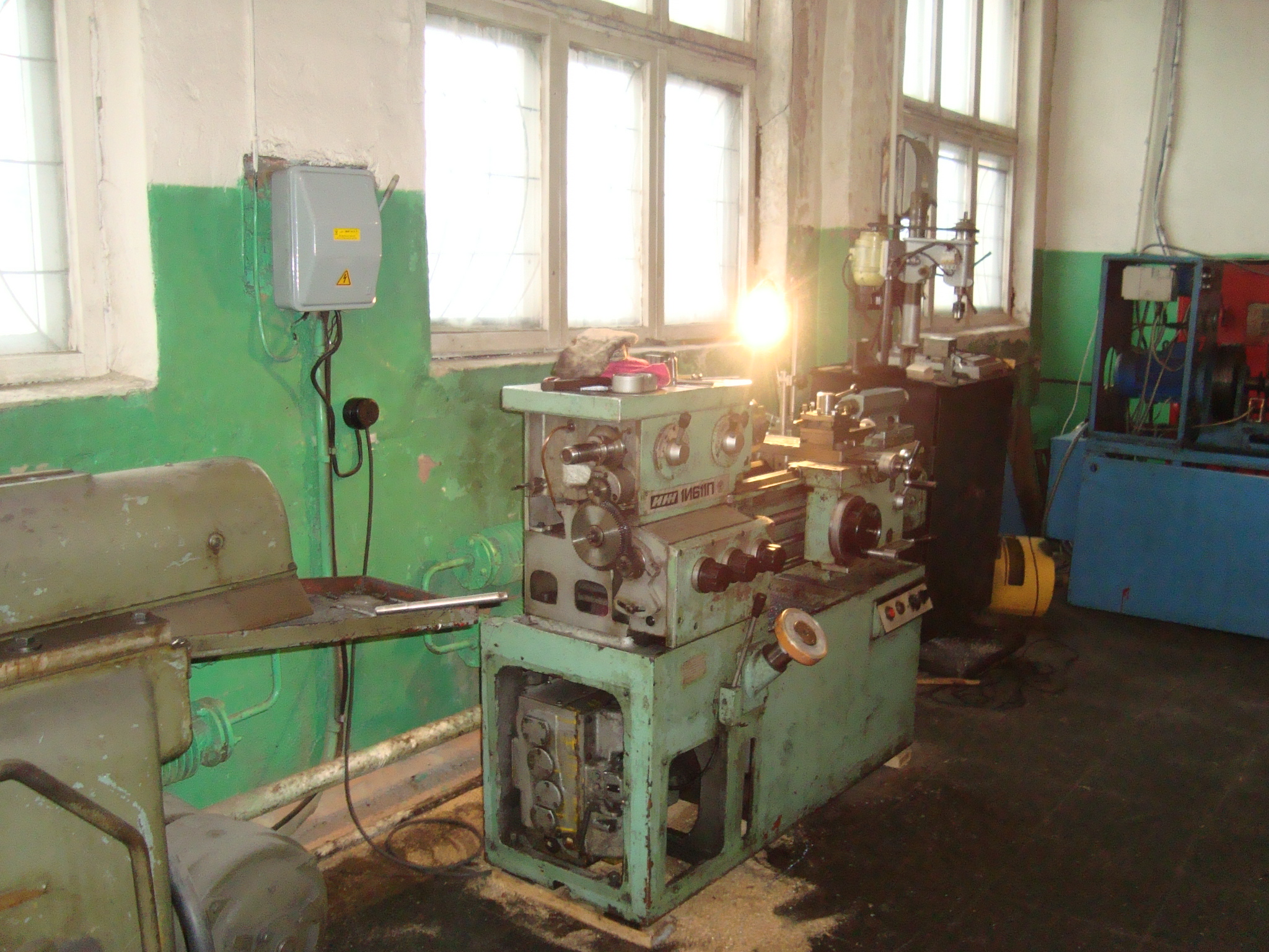

Вообще токарю по металлу я редко. А тут надо выточить тонкий вал на одной установке и с посадкой под подшипники с одной стороны и посадкой под диск с другой. Точу на токарном станке отца – ИЖ1И611П. С детства этот станок вызывал у меня восхищение – куча рычагов и всевозможных крутилочек, смотровые окошки уровня масла, урчание масляного насоса. Робот, одним словом. Отец частенько точит на нем, в основном детали станков. Сейчас ответственное точение посадок вала происходило под надзором отца, много тонкостей и нюансов не учитывая которые, легко запороть заготовку.
Точил вал из заготовки диаметром 32 мм Ст45. Всю геометрию повторил как на оригинале, только серединку вала между подшипниками сделал проточку чуть глубже на десятую. Внутреннюю плоскость фланца чуть поднутрил. Все точение, за исключением отверстия под крепежный винт М5, производил на одной установке.
Из этой же заготовки выточил прижимную шайбу и проставочные кольца. Прижимную шайбу также немного поднутрил.

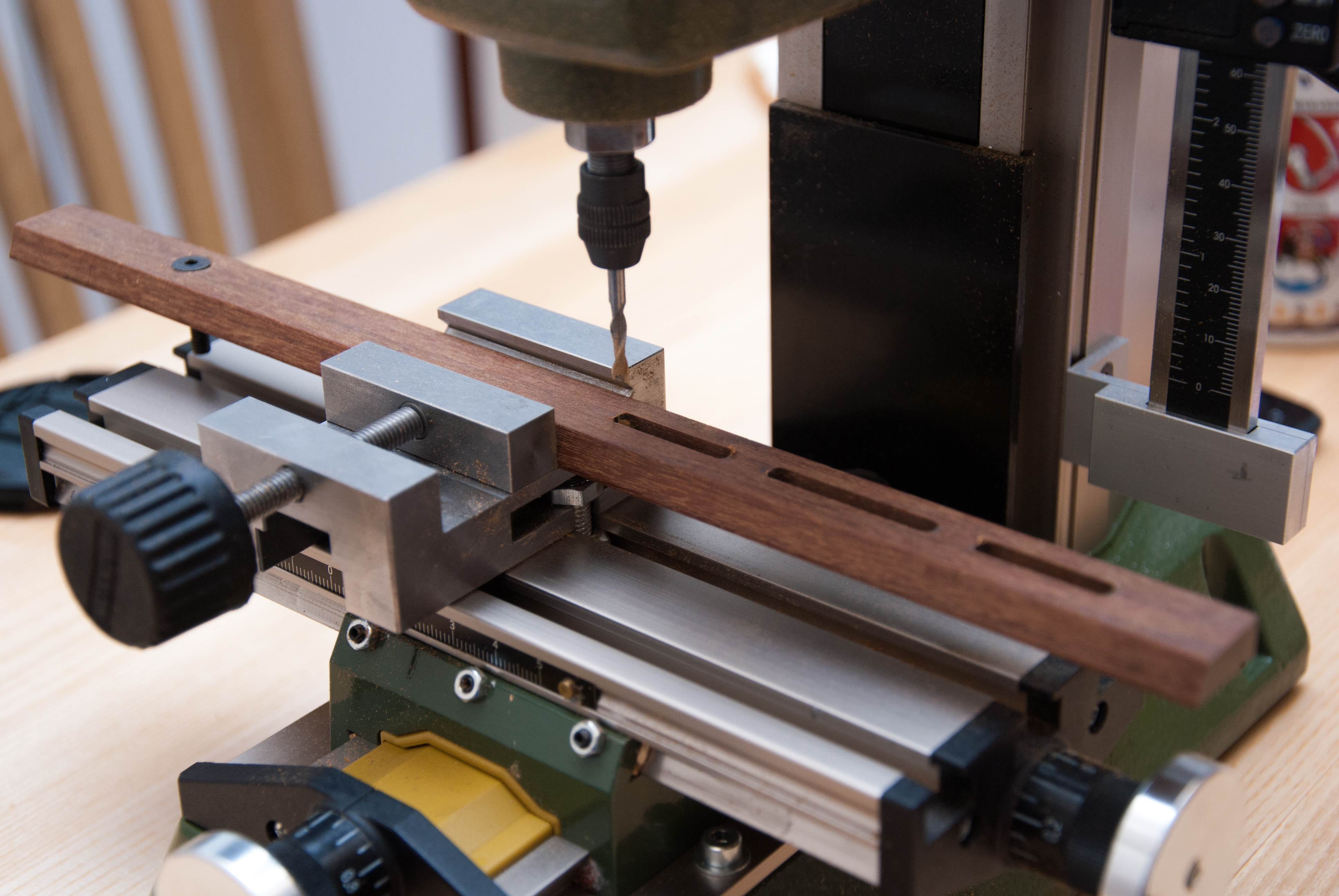

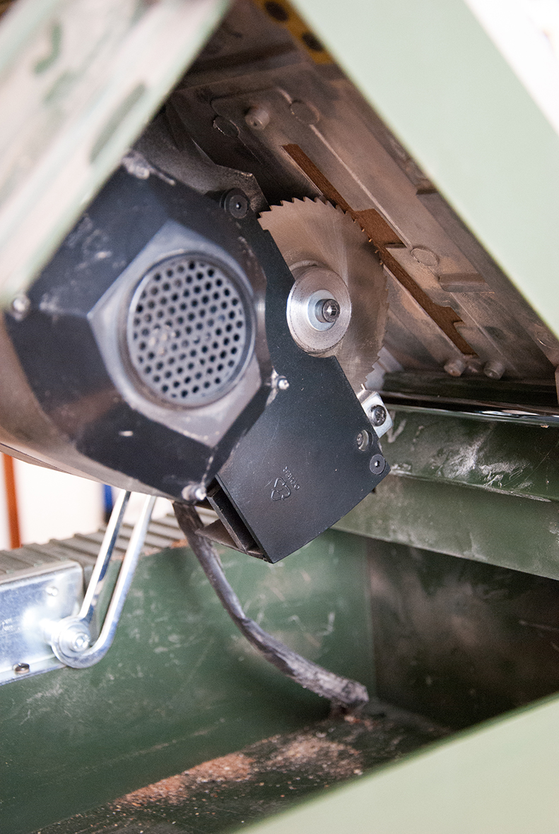

На МФ70 снял лыски для крепежного винта шкива и для сверления сквозного отверстия ф3 мм для фиксации вала штырем.
Собрал все на место. Некоторые винты заменил на винты с внутренним шестигранником. Терпеть не могу винты с крестообразными или прямыми шлицами.
Тестовые распилы меня удовлетворили, то что я хотел. Биений диска нет. Ничего не подгорает.
Планирую заказать на заводе еще крупнозубый диск попробовать. Возможно поэкспериментирую с заточкой. Но это уже как-нибудь в другой выходной. А сейчас пора отпиливать колеса и клеить лафеты (Об этом в соответствующей теме :D ).

Михаил, на циркулярке люфта диска у меня не было. :D Я сделал новый вал, чтобы иметь возможность использовать в качестве пильных дисков отрезные фрезы отечественные с поднутрением. Проксоновская посадка 10 мм с прижимной шайбой и фланцем ф22 м. Отечественные отрезные фрезы ф80 мм имеют посадку ф22 мм, т.е. их не прижать существующими родными шайбами. Поэтому был выточен новый вал с увеличенным шайбами и проставными кольцами.

На МФ70 сделал лыски под крепежное отверстие и просверлил отверстие под винт М2. На нем же сделал пазы.
