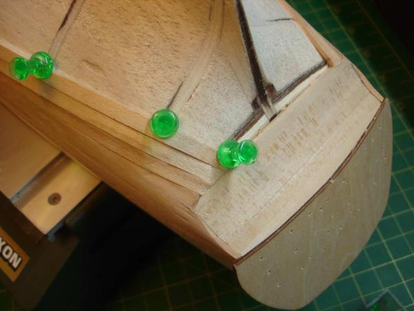

вроде закончил уже шпангоутов

у меня некоторые шпангоуты не до конца зашли. Сначала не обращал внимание. А сейчас клей высох, с шпангоутами закончил и расхождения видны. Мне как делать, отклеить их (пару шпангоутов) или с рейками или чем то еще нижней части уровнять ?

Если клеили на ПВА - то можно нагреть и должно отстать

по вашей модели - не забудьте сделать заполнения шпаций , хотя бы по 3 штуки от каждого края, от носа и кормы.
Там слишком сложный изгиб, многие делают завалы, а это плохо смотрится

Шпации (промежутки между шпангоутами) обычно заполняют мягким деревом, или даже пенопластом.
Можно полностью, но обязательно с концов. Правильно загнуть планки обшивки - нужен опыт ))

Только для таких вставок нужен инструмент - минициркулярка и прочая куча инструмента ((
Но если сделать заполнение, то можно понять плавность корпуса и потом к нему будет удобно приклеивать обшивку
Попробуйте поискать коллегу моделиста в своем городе, что бы помочь
В худшем варианте, по бедности инструмента, я на первой модели просто наклеил куски фанеры , не особенно ровной)
А потом шкуркой - выводил обводы корпуса.
