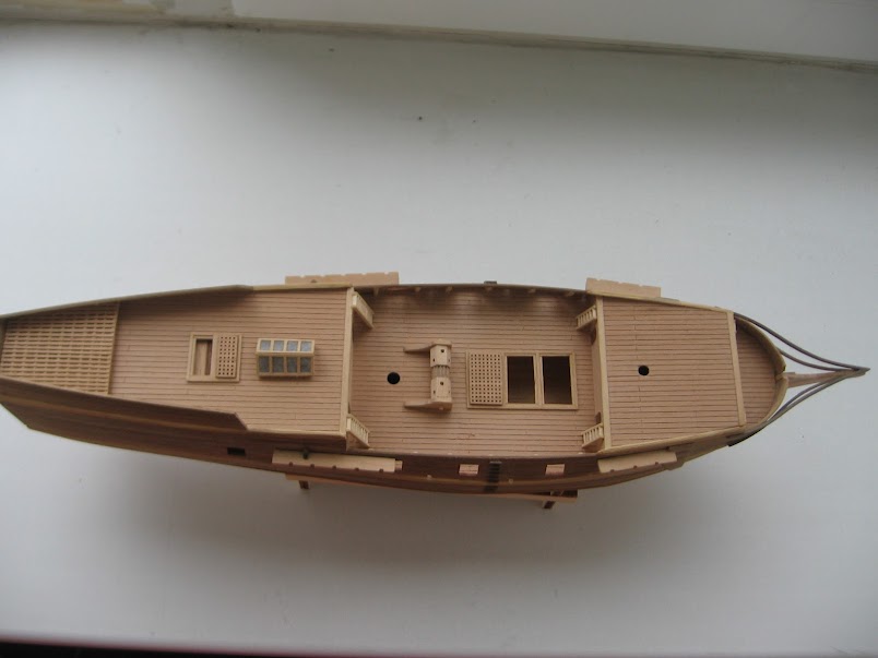

Здравствуйте Олег. А можно и мне посмотреть что получилось? Сам сейчас собираю этот набор, а нехватка опыта и скудность информации в инструкции не способствуют быстрому продвижению в постройке более-менее правдоподобной модели.
У меня пока получается вот так. Не судите строго - модель-кошка :)
упоры \кницы\ брашпиля поверните к носу
страховочная обшивка на борту под лапы якоря..... расширяется к низу

Влад Вит писал(а):упоры \кницы\ брашпиля поверните к носу
Спасибо за советы, Владислав Витальевич. Обязательно переделаю.

ну на мой взгляд потеряи слишком далеко на нос заведены, опять же на таком корпусе наверно можно было без них обойтись (так на будущее).
Еще бы фотку со стороны носа, а так вроде видно, старались сделать как правильно, это хорошо.
Якорная подушка еще должна закрывать руслень, как то так
