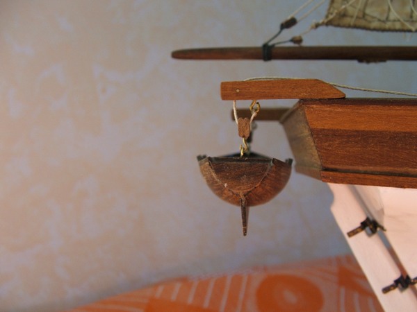

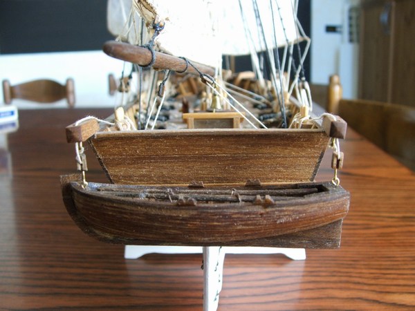

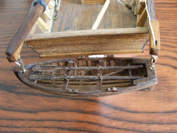

Добрый вечер,
думаю недельки через две дойдет - комплектуют там заказ неделю, да еще везут дней от семи.
Просмотрел раздел анатомии по креплению шлюпок и думаю что буду делать деревянный вариант - суденышко-то маленькое,
наврядли на него ставили металлические davit'ы (простите, не знаю как по-русски), xотя видел и вариант кормового крепления именно на металлические.
Делать думаю ориентируясь вот на эти фото:
Единственно, что по ним не особо понятно - способ крепления концов на палубе. Пока думаю сделать через два bollard'а на палубе, но не знаю, насколько оно будет исторически достоверно

Гэри, мне кажется, что шкив в этих кран-балках должен быть двойным, тогда концы можно крепить на простой утке на планшире, либо на топтимберсах, как Вы и пишете.

По-русски это шлюпбалки
А шкив там 100% двойной и утки на шлюпбалках или возле них.

Спасибо за ответы !
Заказал еще двойныx блоков. Как только придет - немедленно выложу фото
